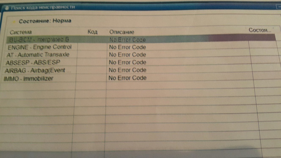

Чек загорается но потом видимо данные обнуляются так как дилер считывает и ошибок ноль. Вот например у товарища аналогичная ситуация

С зажиганием у моей Креты проблемы начались через месяц после покупки, если раньше не заводилась с первого раза редко, то теперь завести с первого раза, ну очень редко удаётся, мало того если и завёлся с первого раза горит check engine, а иногда и лампочка аккумулятора моргает. Аккумулятор новый, делал замеры, всё в норме, стартер крутит хорошо, но только дотронусь до педали газа машина глохнет. Записался на следующей неделе к ОД, пусть решают и ищут проблему, всё предпразничное настроение пропало.

111_super нет у меня не в этом проблема, ключ загорается, электроника его видит его видит.
